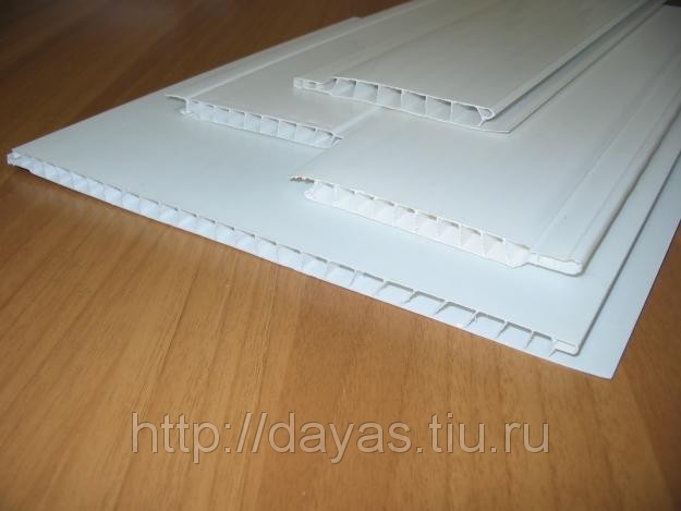

QwertyG 0 Опубликовано 23 ноября, 2012 Поделиться Опубликовано 23 ноября, 2012 черт... кнопки редактирования нет читать:чуть дороже, но качество выше и шанс повреждения в следствии _возможной_ (тут это ключевое слово) влажности меньше... и еще один момент: вагонку придется или лаком покрывать, или красить и лаком... с фанерой проще, ибо можно просто покрасить... на тему возможных споров о том, что вагонку можно так же покрасить краской скажу сразу, что на впитываемость деревом влаги и прочих жидкостей краска без лака не влияет... следовательно- будут пятна... а вот фанеру можно вообще листами в разный цвет красить, в зависимости от настроения... Зачем?) ..А пардонте, не уточнил - брать надо пластиковую вагонку. Она достаточно гнется, чтобы извлечь старую и вложить новую, ничего не разбирая. У нас такая в бытовках строительных сейчас сплош и рядом используется.ты имеешь ввиду сайдинг? такой? Ссылка на сообщение Поделиться на другие сайты

Azazello 48 Опубликовано 23 ноября, 2012 Поделиться Опубликовано 23 ноября, 2012 Никаких полиэтиленов. Чтобы избежать вредного конденсата делай все проветриваемым. Стенка гаража ... лаги 150х200 дадут прослойку воздуха... утеплитель на них.. и вагонкой пластиковой. Всё))) Ну или сендвич панели попробуйты имеешь ввиду сайдинг? Вот обшивка пластиковой вагонкой Ссылка на сообщение Поделиться на другие сайты
